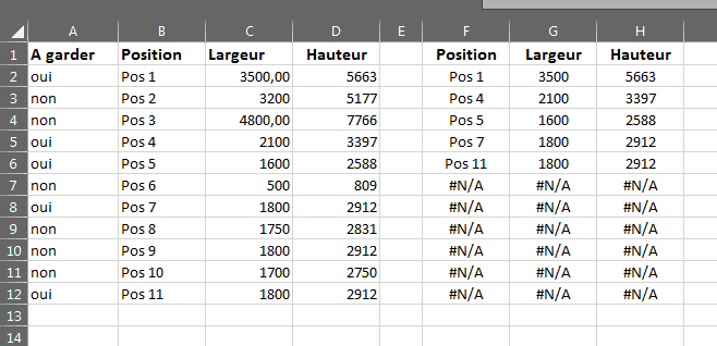

La question pour le moment est surtout de comment faire pour remplacer les 0 et #N/A par un blanc.

Voici le résultat obtenu.
Chez moi, en utilisant cette formule, un changement de "statut" change instantanément le tableau de sortie.
La seule chose sur laquelle je bloque, c'est virer les #N/A
J'ai tenté de créer une boucle qui remplirait de vide le tableau sur une longueur correspondant à la longueur du tableau source, mais on repasse alors dans le problème de l'attente de quelquse secondes avant l'actualisation des données.
