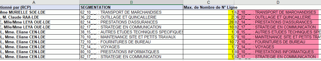

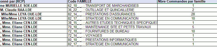

J'ai un tableau avec des noms personnes. Chaque personne peut avoir une ou plusieurs lignes à son nom.
Je souhaite faire un tableau de synthèse et avoir en résultat les valeurs montant MAX et la famille d'achat associée à la valeur MAX.
J'ai réussi à obtenir la valeur MAX pour chacune des personnes. Par contre, je n'arrive pas et à trouver une manière pour avoir la famille d'achat en face de la dépense (en rouge).
Exemple de tableau source :

Comment obtenez-vous les données dans le tableau bleu du bas
Exemple : pour BITBOL, Mme. Eliane CEN-LDE, vous avez 2 avec 72-10. qui n'apparait qu'une fois dans les colonnes B et C
La colonne en C2 correspondant aux Nbre de Commandes passée par personne et par famille.
Colonne D n'est pas à prendre en compe.
Je viens de modifier le fichier pour que ce soit clair.

,une proposition
Ma question reste. Pourquoi C2 = 2 et C3 = 28
Edit : il semble que DjiDji a compris. Mais bon si c'est cela, il fallait savoir que c'est votre tableau bleu qui est à compléter
Désolé
Merci pour votre DjiDji59430 et DAN pour votre aide. C'est bien ce que j'attendais comme aide.
