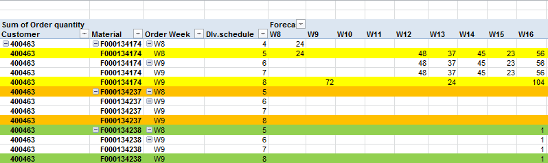

Merci pour la manière le gérer avec TCD mais comment faire apparaitre seulement les valeurs " order quantity " pour les valeurs max seulement .
j'ai fais un example celle l image ci dessous. ce que je cherche que le TCD m 'affiche seulement le max dlc schedule par rapport Customer / Material / Order Week.
par example pour le produit F000134174 je veux voire seulement lignes en jaune puisque le max Dlv Schedule W08 c est numéro 5 et max Dlv Schedule 8 pour la semaine W09.
même chose pour les autres produits , comment faire ??

DSl pour la confusion , celle le fichier excel avec même données , a la place de voire le max de Dlv Schedule je veux voire la quantitée par rapport au max de Dlv schedule.
Fichier en attache avec même données.

j ai essayer avec TCD mais les valeurs ne sont pas juste
...par example pour le produit F000134174 je veux voire seulement lignes en jaune puisque le max Dlv Schedule W08 c est numéro 5 et max Dlv Schedule 8 pour la semaine W09.
Cet example utilise des informations differente de votre premier post... Un peu difficile de vous donner un feedback approprie.
Dans votre fichier, quelle colone retourne qty?
Remarque: Formule pour Correct Qty est differente et inclue celle de la colonne M
