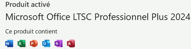

Pour info, ma versions d'Excel est non piratée et c'est la suivante : (photo car plus facile que de tout recopier !)
