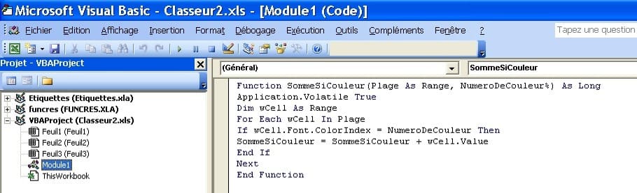

je comprend pas l'histoire de creer un module???
Ta solution ne peut s'obtenir par formules et il faut passer par VBA
Pour adapter cette solution sur ton fichier
Alt + F11 ouvre l'éditeur VBA et fait apparaître le Module nommé Module1
Tu sélectionnes le Code de ce module et tu le copies (Edition-Copier)
Sur ton fichier, touches Alt et F11 ouvre l'éditeur VBA
Dans l'éditeur VBA, menu "Insertion" "Module"
Tu cliques sur Module1 et tu y colles le Code copié sur le fichier exemple.
Tu reviens au fichier exemple et tu cliques sur Feuil1
Tu copies ce code
Tu reviens sur ton fichier et dans l'éditeur VBA, tu cliques sur Feuil1
Tu y colles le Code
Tu fermes l'Editeur VBA (La croix habituelle en haut à droite)
et sur ta formule somme, tu écris la formule donnée dans l'exemple.
Quand tu fais Alt+F11 (Touches Alt et touche F11) tu obtiens
module
