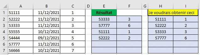

Find en ordre croissant
Mon but est de filtrer les résultats par rapport à la date d'aujourd'hui et afficher le résultat en colonne E , j'arrive à le faire seulement il ne me l'affiche pas dans l'ordre croissant :(
Merci pour votre aide

Public Sub CopyData()
Dim lo As ListObject, lo2 As ListObject, r As Range, Cell As Range
    Set lo = Range("t_Data").ListObject
    Set lo2 = Range("t_Résultat").ListObject
    With lo2
        If Not .DataBodyRange Is Nothing Then .DataBodyRange.Delete
        Set r = .InsertRowRange.Cells(1)
    For Each Cell In lo.ListColumns(2).DataBodyRange
        If Cell.Value = VBA.Date Then
            With r
                .Value = Cell.Offset(, -1).Value
                .Offset(, 1).Value = Cell.Offset(, 1).Value
                Set r = .Offset(1)
    Next Cell
Autre solution, sans passer par un tableau structuré( qui est quand même préférable) au cas ou les données seraient directement importées.

Bonjour Arturo,
MAGNIFIQUE Merci beaucoup :)
Je garde ta source mais j'aimerais quand même comprendre la source de Jean-Eric
Exécute la procédure CopyData !?
Le tableau Résultat va se remplir avec les données de la date du jour.

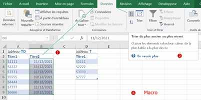

On a toujours intérêt à utiliser les Tableaux (structurés) !
Avec TO l’original à jour (trié) et TR le récepteur :
Sub Ce_jour()
 ‘réinitialise le second
 If Application.CountA([TR]) > 0 Then [TR].Delete
 ‘filtre le premier selon la date du jour (propre au Tableau)
 [TO].AutoFilter 2, 1, Operator:=11
 ‘copie les colonnes voulues
 Union([TO[Titre1]], [TO[Titre3]]).Copy [TR].Item(1, 1)
 ‘annule le filtre
 [TO].AutoFilter
Parce que le find saute la première ligne, donc en insérant une ligne en début la recherche commence au bon endroit, d'ailleurs le plus simple, c'est de le vérifier en mettant en commentaire cette ligne et de laisser la tableau tel quel,(le fichier que vous aviez déposé commençait à la ligne 1.)
Re ...
Avec tri préalable
Tri
tri tableau
puis filtre
Sub Ce_jour()
    [TO[Titre1]].Copy [TR].Item(1, 1)
    [TO].AutoFilter
