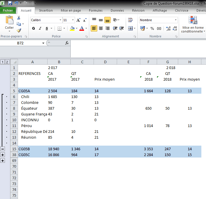

FiltresLe 19/04/2018 à 11:16CCOURCHNouveau venuMessages2Excel2013 FRInscrit19/04/2018 BonjourJ'ai besoin de créer des filtres à partir de rubriques qui permettent de visualiser les sous rubriques 12question-forum190418.xlsx (13.21 Ko) Par exemple lorsque je filtre sur la référence CG05A je souhaite qu'apparaisse tous les pays qui sont rattachés à cette référence.Avec un filtre simple lorsque nous sélectionnons cette référence nous n'avons que cette dernière qui apparait.J'espère que j'ai été assez clair.CordialementLe 19/04/2018 à 11:2878chrisFanatique d'ExcelMessages15'096Excel2010 -19&21- 365Inscrit09/07/2017BonjourIl faut 2 colonnes différentes avec répétition de la rubrique...Cela semble extrait d'un TCD. Paramétrer le TCD pour avoir 2 colonnes et la répétition avant de copier coller...Le 19/04/2018 à 11:35Mus54Membre fidèleMessages403Excel2013 FRInscrit26/12/2017Bonjour,Et si tu groupais comme cela ? Le 19/04/2018 à 11:48CCOURCHNouveau venuMessages2Excel2013 FRInscrit19/04/2018Oui en effet c'est une extraction d'un TDC.Mais je ne vois pas l'intérêt de créer une autre colonne.En effet il faut répéter la rubriqueJe pense que je dois chercher à avoir un filtre personnalisé.Le 19/04/2018 à 20:4678chrisFanatique d'ExcelMessages15'096Excel2010 -19&21- 365Inscrit09/07/2017 ReQue ce soit en filtre automatique ou en filtre avancé le problème se posera. Un critère correspond à une colonne et inversement...Pourquoi ne pas rester dans le TCD ?Rechercher des sujets similaires à "filtres"ForumsExcel - VBAFiltres
