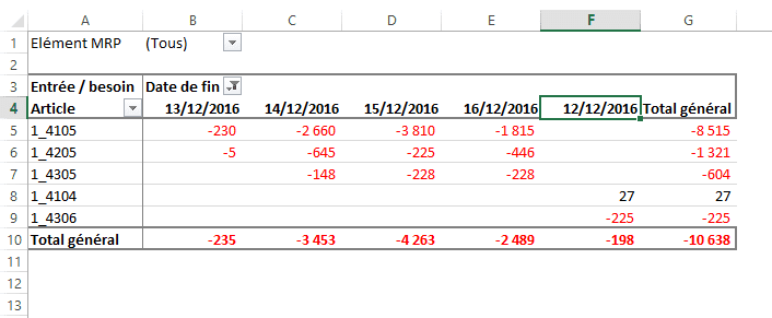

J'ai vu en rajoutant des lignes manuellement que dans le TCD les dates ne s'affichaient pas dans l'ordre croissant (cf screen ci-dessous). Est-ce que tu sais s'il serais possible d'y remédier ?
Je te remercie grandement de ton aide
tri
J'ai ajouté le tri dans la procédure.
Pour ton souci de dates, je n'oublie pas.

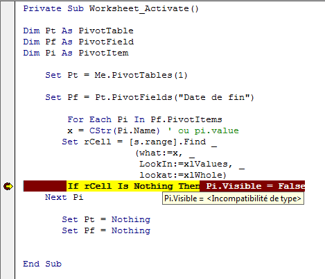

En essayant ton code précédent, j'ai également le problème sur la boucle If Rcell = Nothing (voir photo ci-joint).
La valeur de x est "20/12/2016", celle de Rcell est "nothing".
On dirait que quand il ne reconnait pas la date dans le fichier charge il n'arrive pas à la traiter..
incompabilite
Petite mise à jour :
J'ai remarqué que le code marchait très bien dans ma base de données réelle pour une date de fin définie comme "00.00.0000". Je me suis dis que peut-être l'erreur venait des "/" dans la date.
En remplaçant dans ma base de données tous les "/" par des ".", et en le faisant également dans les 5 dates demandées sur la feuille charge, ton code fonctionne vraiment parfaitement (le fichier est en pièce jointe si tu veux voir le résultat) !
Je valide donc le sujet puisque le problème n'a plus lieu d'être.
Je te remercie vraiment énormément pour ton aide ces derniers jours !
Tu n'as plus de souci car tu ne travailles plus avec des dates.
Ca ne m'explique pas pour quelle raison tu avais cette erreur.
