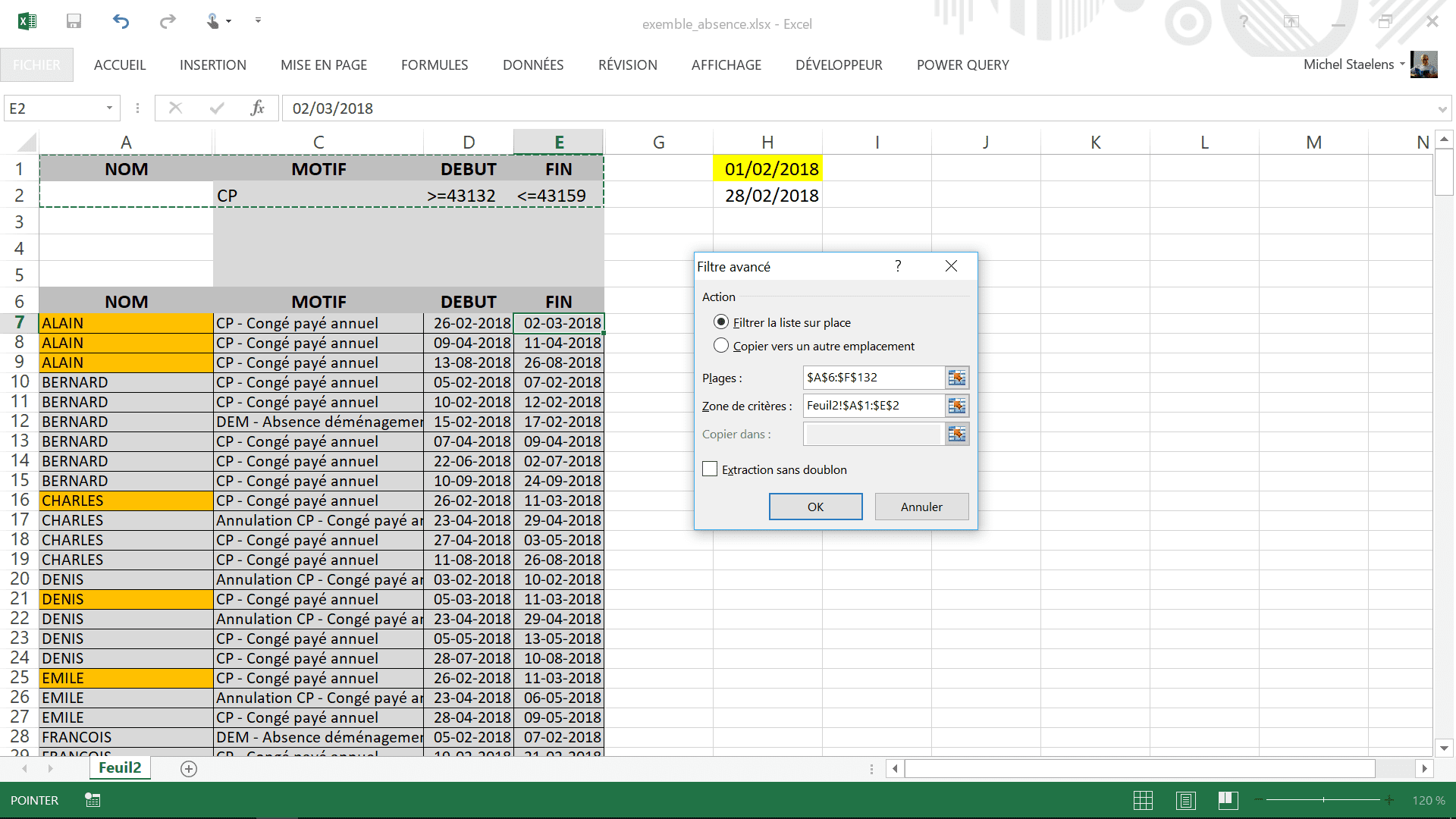

ceci répond-il ta demande ?
capture d ecran 14

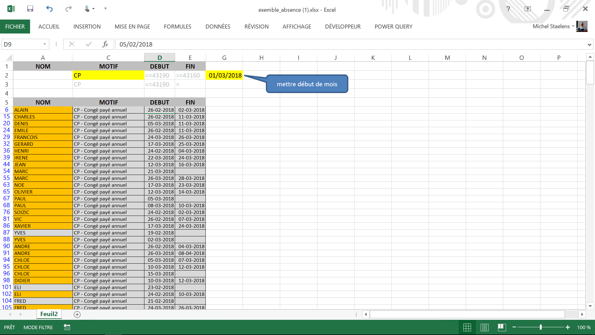

je me suis planté
voilà ma correction en filtre avancé
il suffit d'indiquer le premier jour du mois en jaune

j'ai vérifié la main, pour moi c'est ok avec 33 valeurs
edit : avec les filtres avancés que j'ai proposés (j'avais fait un erreur au début)
capture d ecran 22
un filtre sur le mois de mars donc...
alors comme on te l'a proposé, un filtre avance, un filtre auto ou un tcd
P. (sous réserve d'avoir pigé)
15alvil-xlp.xlsx (41.88 Ko)
