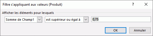

votre propre fichier avec 2 screenshots
* vous selectez A4
* Cliquez "Droite"
* selectez "Filtrer" et puis "Valeurs"
* somme de champs1 entre 0,6 et 0,8
* OK
Ca bloque où?
15excel-filtre-1.xlsx (58.03 Ko)
ca marche. je suis sur Excel MAC, j'ai sélection la cellule en dehors du TCD puis appuyer sur filtre pour pouvoir filtrer directement.
