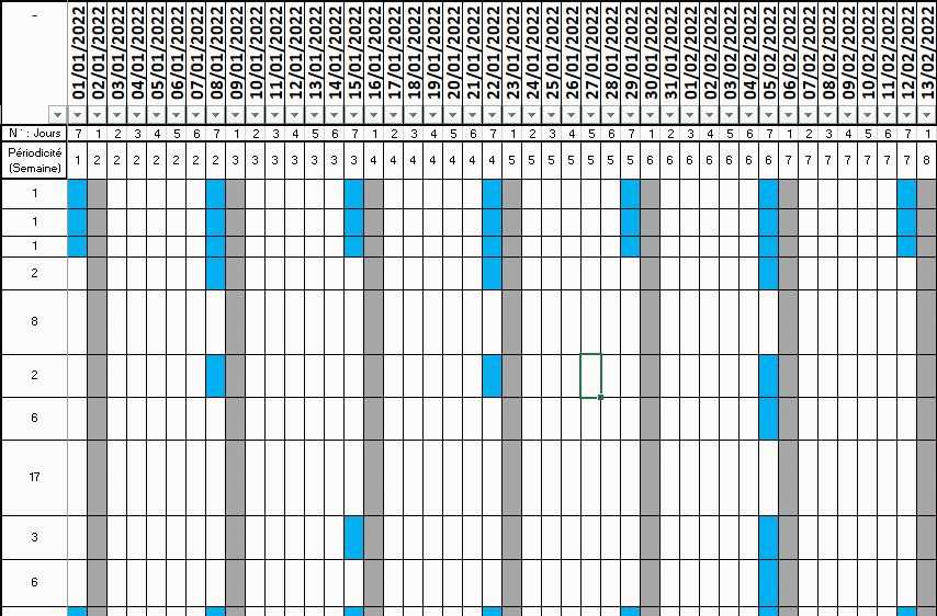

J'ai fait la création d'un planning Annuel standard a mon besoin, et je souhaite extraire des données hebdomadaire.
J'aimerai bien filtrer les colonnes par semaine,
Exemple : si je fait 5 dans une celllule indépendate j'aurai que les colonnes ayant une valeur de semaine egale a 5.
De méme j'aimerai bien afficher que les ligne contenant de la couleur bleu pour la semaine filtrer.
Merci de m'adier je suis bloqué.
planning exemplaire
Bonne journée.

C'est pas bien compliqué. Envoie le fichier qui va bien, au lieu d'une stupide capture d'écran, tu verras que ça ira bien plus vite...

Bonjour MR, bonjour le forum,
En pièce jointe ton fichier modifié avec du VBA. Double-clique n'importe où dans le Tableau3 pour ouvrir la boîte de dialogue Semaine. Choisi une semaine et les colonnes et lignes non désirables seront masquées.
Clique avec le bouton droit n'importe où dans le Tableau3 pour tout afficher à nouveau...
