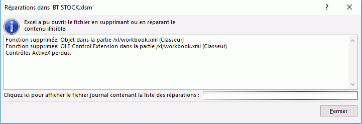

Mauvaise surprise ce matin en voulant ouvrir mon fichier. Le fichier s'ouvre une première fois et se ferme tout seul. En voulant le rouvrir une seconde fois, il s'ouvre avec des réparations et plus grand chose ne fonctionne
Voici ce qu'il me dit sur les réparations faites
Je suppose que je n'ai d'autre choix que d'enregistrer le nouveau fichier avec les réparations et régler tous les problèmes ?

Visiblement, ce sont les contrôles ActiveX qui ont "giclé". En as-tu ajouté de nouveaux depuis ta dernière version qui marchait ?
Après vérification non.
