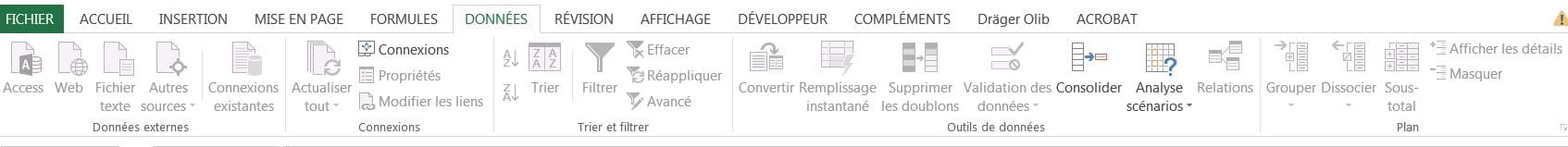

Alors je ne comprends pas d'où vient cette protection. De plus, dans l'onglet "données", tout est grisé.

C'est un fichier qui fonctionne en mode partagé.
Onglet Révision, bouton Partager le classeur, onglet Modification, dé-sélecter la case "Permettre une modification multi-utilisateur. Excel demandera à réenregistrer le classeur comme non partagé.
Attention : Cela demande une certaine expertise. Je ne connais pas exactement les modalités de remise en état du partage pour les autres utilisateurs. A minima, il me semble que tu ne peux rétablir le partage que dans une période ou tu es certain que personne n'est en train de l'utiliser.
Assure toi bien de ne pas mettre les pieds dans un guépier...
