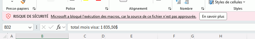

quand je ouvre le document . quoi faire et la ligne 28 aucun importance. merci
  • C'est ta protection de macro...
  • Cliquer sur le bouton fichier, en haut à gauche
  • Cliquer sur "Options Excel", en bas à droite de la fenêtre qui vient de s'ouvrir"
  • Sélectionner la rubrique "Centre de gestion de la confidentialité"
  • Dans l'option "Paramètres des macros", sélectionner "Désactiver toutes les macros Avec notification"
  • Dans l'option "Barre des messages", sélectionner "Afficher la barre des messages dans toutes les applications,
lorsque le contenu est bloqué"
Quitter Excel, et redémarrer pour que les modifications soient prises en compte
Ces mesures de sécurités étant prises, Excel vous demandera à chaque fois si vous voulez activer les macros...
Ne le faites que si vous êtes sûr du code, ou de l'expéditeur (dans le doute, abstiens-toi)
Bonne soirée
c est réglé un gros merci cela fait longtemps que j avait pas travaillé avec des macros. merci
