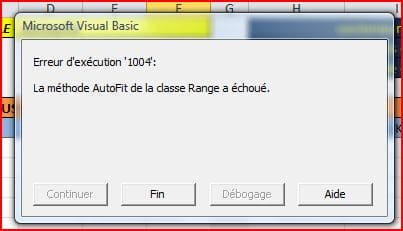

Feuille Excel avec macro protéger par mot de passe
J'ai une document avec 4-5 feuille excel avec des macros, qui fonctionne parfaitement, mais lorsque je verrouille la feuille, il me dit la méthode autofit de la classe range a échoué, comment faire ou configurer pour que cela fonctionne sachant que j'ai placer au début de chaque macro (et a la fin) le unprotect + mdp et le protect + mdp ?
D'avance merci
capturer
C'est la méthode de protection des feuilles qui ne convient pas. Essaie avec ce code.
Il te faudra peut être l'adapter car une partie de ce code masque aussi les onglets.

ddetp88
Merci pour ton code mais j'ai trouver ici :
https://forum.excel-pratique.com/excel/verrouiller-cellule-sans-passer-par-proteger-feuille-t20946.html
comment protéger des cellues grâce à une macro événementielle et cela convient parfaitement si j'enlève la protection de la feuille
