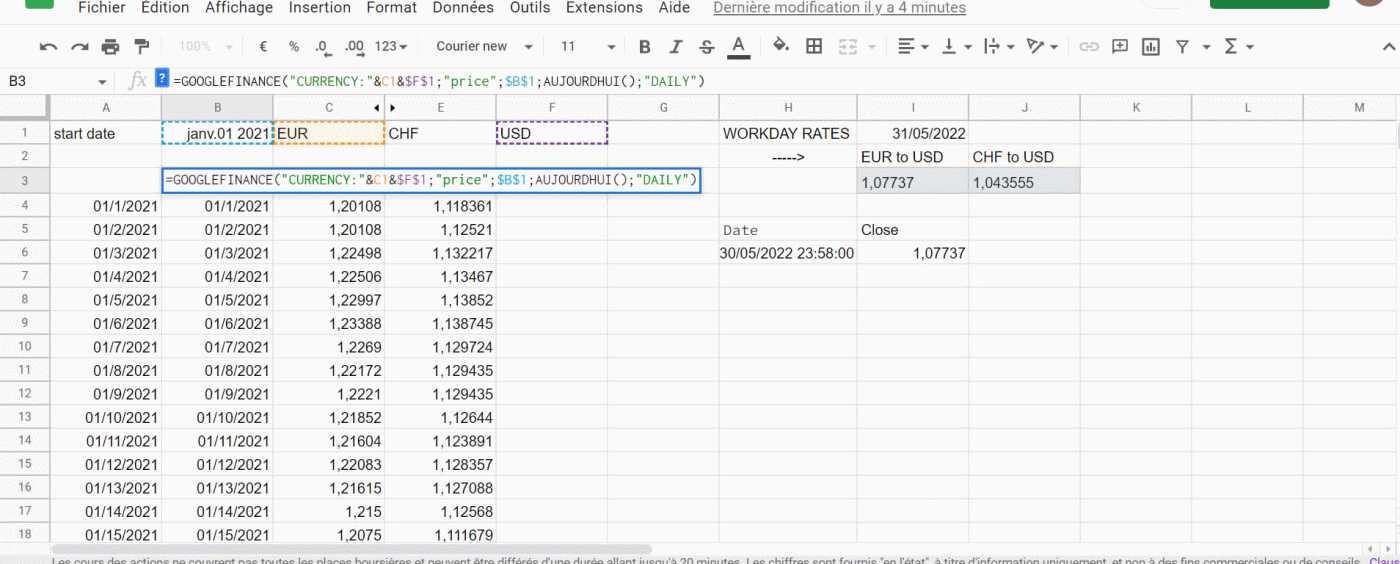

J'avais fait un classeur avec Googlesheet dans lequel j'avais créé une feuille de taux de conversion de devises avec la fonction Googlefinance (voir image), feuille automatiquement mise à jour à chaque ouverture du fichier (la ligne du jour s'ajoutant automatiquement dans la feuille).
Dans une autre feuille j'ai des cellules qui font une recherche dans cette feuille "rates" et qui mettent à jour les cellules de la devise voulue selon le jour correpondant.
Pour différentes raisons je dois bosser avec Excel et non Googlesheet et après export, je me rends compte (je ne savais pas) que la fonction Googlefinance n'est pas fonctionnelle (n'existe pas) : en bref, je souhaite faire la même chose avec Excel !!
Et je n'y arrive pas (manifestement je ne sais pas le faire)... Si quelqu'un l'a déjà fait et veut bien partager ??? Merci d'avance à tous et à cette personne en particulier.
