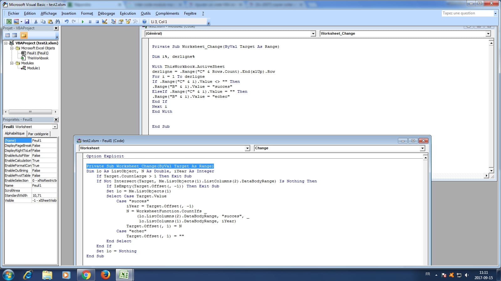

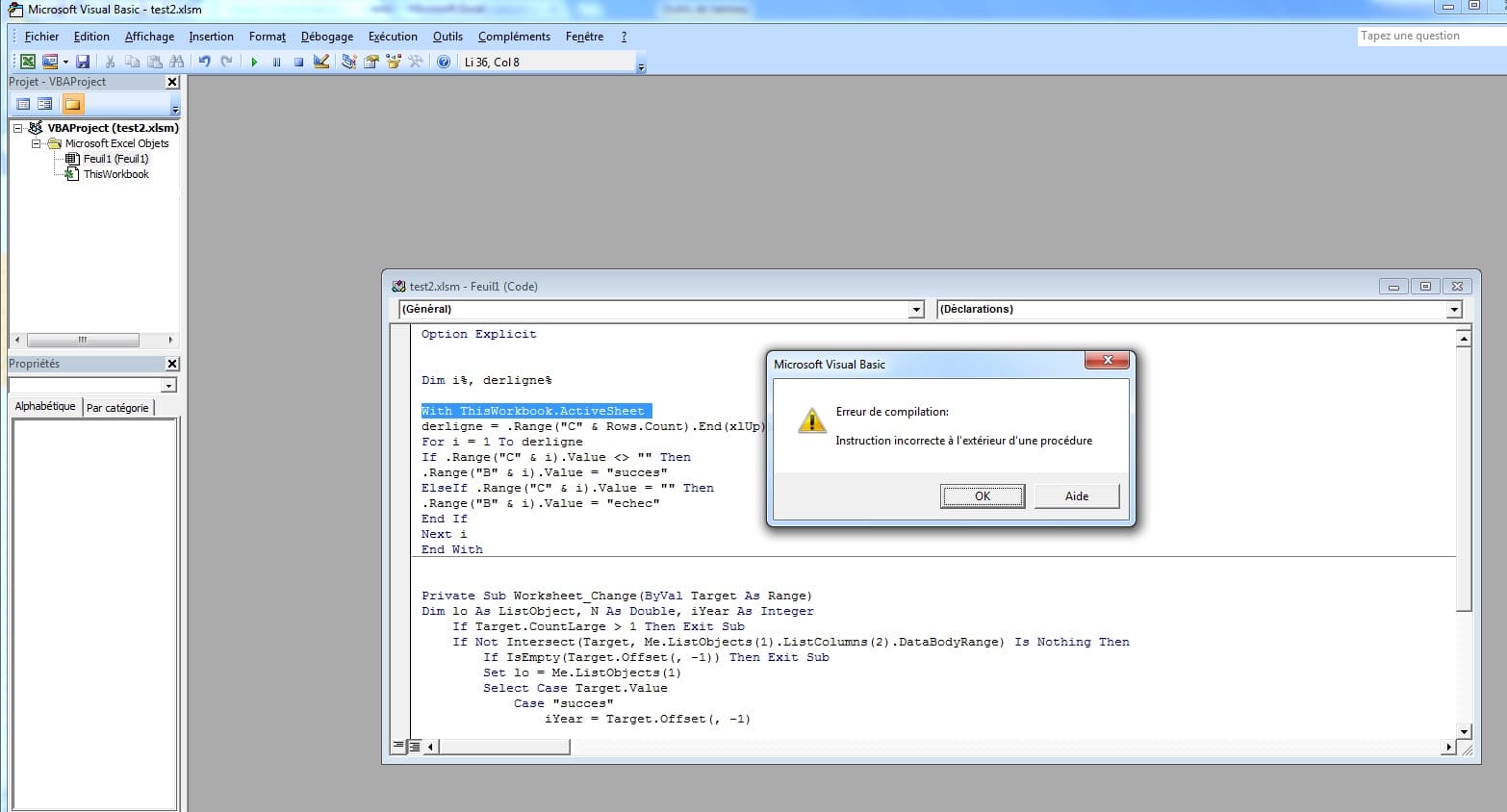

J'ai essayé de le faire mais j'ai reçu un message d'erreur
CI Joint une capture d'ecran
resultat compilation
Ah ben si tu le mets à part faut encadrer avec sub.
Sub nom_de_ma_macro
la macro
End sub
Edith : Ou private sub si tu mets ça directement dans la feuille. Perso j'ai tendance à tout mettre dans un module.
