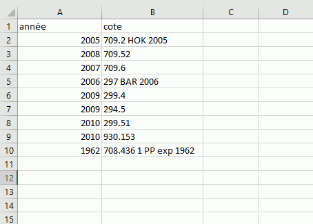

Bonjour à tous !
Je suis un novice sur Excel et je ne parviens pas à faire ce que je veux malgré les nombreux tutoriels disponibles en ligne.
Dans le tableur ci-dessus, j'aimerais pouvoir faire la moyenne des données de la colonne A MAIS uniquement sur certaine ligne. Par exemple: je voudrais connaître l'âge moyen des lignes sur lesquels on retrouve l'information 709 et ce peu importe ce qui arrive ensuite (en l'occurrence la moyenne de A2, A3 et A4).
Le but est d'avoir une formule dans laquelle je puisse changer la valeur indiquée (quelque chose de similaire à =SI(B2:B10;"709*")) et qui me permettrait de faire rapidement l'âge moyen des cotes 709. ... sur un tableur à plus de 10000 lignes.
Merci d'avance pour votre aide !
P.S. j'ai joint le fichier original au cas ou vous voudriez faire des test

Une proposition PowerQuery + TCD (on peut ne pas faire un TCD et afficher directement la moyenne en modifiant la requête)
Modifier le chemin de la cellule en jaune et actualiser le TCD
Merci beaucoup ! Cela va grandement m'aider !
