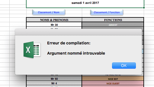

Merci, c'est ce style de macro que je recherche, mais à 1ère vue cela ne fonctionne pas car j'ai un message d'erreur
capture d ecran 2017 04 14 a 09 44 52 capture d ecran 2017 04 14 a 09 45 05

Je suis déssolé.
Je n'avais pas fait attention que tu travaillais sous MAC
Or, d'après des infos communiquées sur ce forum par un adhérent, la fonction "Replace" utiliée dans la macro n'existe pas sur MAC.
Et je ne sais pas comment contourner ce problème...
