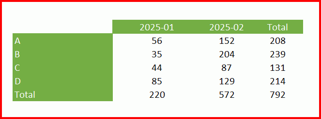

Bonjour à tous !
Une proposition type "formule" ?
=LET(
m;ASSEMB.V(op;caisse);
PIVOTER.PAR(CHOISIRCOLS(m;2);TEXTE(CHOISIRCOLS(m;1);"aaaa-mm");PRENDRE(m;;-1);SOMME)
Elle retourne ceci :
