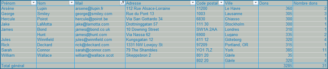

Voilà, je travaille dans une assoce et j'ai récupéré un fichier avec dans un onglet les infos suivantes (une par colonne):
Prénom, nom, mail, adresse, code postal, ville, montant du don, date du don.
Certaines personnes ont fait plusieurs dons, donc il y a autant de lignes que de dons.
Dans un premier temps, j'aimerais identifier à partir de l'email dans un second onglet qui sont les donateurs qui ont fait au moins 300 de dons, que ce soit en une fois ou en plusieurs fois, et le montant total pour chaque donateur.
Ensuite, est-il possible d'afficher les informations prénom, nom, adresse, code postal et ville pour chaque donateur ainsi identifiés ?
J'ai créé un tableau avec des données fausses pour y voir plus clair.
Un grand merci si vous pouvez m'éclairer.

En quelques clics avec une requête PowerQuery
58donateurs-pq.xlsx (28.17 Ko)
Wooo. Merci beaucoup. Mais je ne trouve pas ce que vous avez modifié sur le tableau pour obtenir ce résultat parfait. Pourriez-vous m'éclairer s'il vous plaît sur cette commande s'il vous plaît?
  1. suppression du quadrillage qui alourdit inutilement
  2. Mise sous forme de tableau structuré de la plage utile et nommage du tableau Dons
  3. A partir d'une cellule du tableau, Données, A partir d'un tableau, ce qui ouvre l'interface de PowerQuery
  4. Sélection des colonnes Mail, Prénom, Nom,Adresse, Code postal, Ville, clic droit, Regrouper par,
    Opération : choisir Somme,
    Colonne : Don,
    Nouveau nom de colonne :Dons
  5. Filtrer la colonne Dons en >=300
  6. Trier la colonne Dons (facultatif)
  7. Sortir par Fermer et charger dans, Tableau et choisir l'emplacement
Une fois la requête faite (comme dans le fichier que j'ai transmis), il suffit de l'actualiser par un clic droit dans le résultat quand la source évolue

RE
  1. Quelle colonne ?
  2. à l'étape 4, ajouter l'opération Compter les lignes avec comme nom Nbre dons par exemple
  3. clic droit dans le tableau de résultat, Actualiser
J'ai remarqué un PB sur william@wallace.scot : il a 2 codes postaux et villes différents pour une même adresse ce qui filtre le don de 35 € sur le CP 801 20

Et puis un problème vient de survenir: je travaille sur le document final, je sélectionne une dizaine de colonnes, je génère le tableau et là il m'affiche tout, sans avoir fait la somme des dons par personne. Une idée d'où ça pourrait venir ? Si je diminue le nombre de colonnes, ça fonctionne comme il faut.
RE
La requête traite en fonction du tableau source. Si le tableau source évolue il faut l'adapter...
La maille de regroupement définit ce que l'on somme. Si la maille est trop fine, il n'y a plus rien à synthétiser car on additionne 1 par 1.

Dans mon tableau de départ, j'ai 10396 lignes.
Dans ma première requête, j'ai choisi 4 colonnes, j'ai regroupé en sélectionnant somme et la colonne des dons. Le résultat me semble correct. Je ne vois plus de doublons de mails et je passe à 6735 lignes.
Dans ma deuxième requête, cette fois je choisis une cinquième colonne, celle de la date du don (certaines dates sont en JJ/MM/AAA HH:MM:SS d'autres en JJ/MM/AAAA), je fais la même requête et cette fois je vois plein de doublons et mon tableau passe à 10255 lignes.
Dans ma troisième requête, je sélectionne 11 colonnes, pas celle de la date du don, mais celles avec les infos sur l'adresse (rue, code postal, ville, etc). Là je croise des doublons mais le tableau est passé à 7181 lignes.
Dans la quatrième requête, je sélectionne 12 colonnes et là aussi après la requête je tombe sur des doublons et cette fois 7413 lignes.
Si vous avez une idée où je dois creuser, je prends.
RE
A partir du moment où tu prends la date du don tu passes en unitaire sauf si quelqu'un fait plusieurs dons le même jour...
Pour celle avec les adresses c'est que tu as plusieurs adresses pour un même donateur. Soit erreur de saisie soit déménagement : il faut donc gérer ce cas
J'insiste sur la notion de groupe : tant que tu ne la géreras pas, tu ne peux avoir de résultat satisfaisant.
C'est le principe des statistiques indépendamment d'excel ou autre outil...
Heureusement on ne recommence pas tout : dans PowerQuery à droite il y a toutes les étapes de la requête et on peut modifier à volonté l'une ou l'autre.
Le détail est dans la barre de formule et en cliquant sur le petit rouage de la ligne d'étape.
