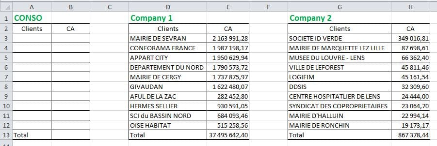

Faire reference à la cellule à coté d'une cellule max
J'ai cherché une réponse à ma question, sans succès... Je viens donc vers vous, camarades !
Voilà mon problème :
Dans la cellule B3 je voudrais le max entre E3 et H3, dans B4 le max entre E4 et H4 etc, bref ca je sais faire mais c'est pour poser le contexte !
Là ou cela se complique c'est pour la suite...
Je voudrais qu'en A3 s'affiche la valeur de la cellule à gauche du max entre E3 et H3, soit le nom du client. Pour résumé en A3 je voudrais que s'affiche MAIRIE DE SEVRAN.
Vous m'ôteriez une belle épine du pied et je vous remercie par avance de toute réponse susceptible de m'avancer dans ma réflexion !
PS : J'espère avoir été assez clair dans mes explications !
Bonne journée à tous !
Essaye
=sierreur(index($d$3:$d$11;equiv($b3;$e$3;$e$11;0));index($g$3:$g$11;equiv($b3;$h$3;$h$11;0)))
Crdlmt
Bonjour et sur le forum,
Comme tu as trouvé un moyen d'avoir la valeur maxi, tu peux éventuellement chercher la valeur maxi sur la ligne avec la fonction EQUIV, tu la combines avec la formule INDEX, et pour l'argument colonne, tu mets ta fonction EQUIV pour avoir le numéro de colonne, auquel tu enlèves 1 pour avoir la cellule à gauche
Une autre solution: tu testes simplement de cette façon: =SI(E3 > H3;D3;G3)
