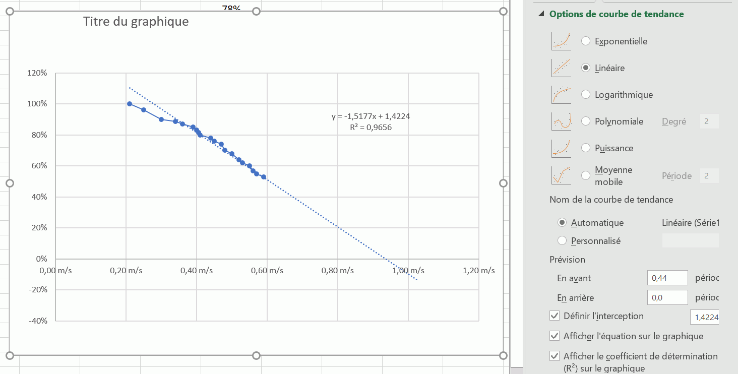

Je recherche une formule permettant de trouver l'ordonnée à l'origine OU la pente d'une droite de régression avec la particularité de forcer cette droite à passer par un point particulier (en l'occurrence ici, le point correspondant à la valeur la plus faible). L'idée est de pouvoir extrapoler vers l'avant en modifiant légèrement l'équation donnée par Excel afin que l'ensemble reste cohérent.
Je cherche une formule permettant de faire ça pour ne pas avoir à le faire manuellement à chaque fois (les données en x et y sont issus de mesures sur des individus)
Je vous met 2 screen pour illustrer, ça rend les choses plus clair !
Merci d'avance
REGRESSION EXCEL avec Ordonnée à l'origine = 1,3116
1
REGRESSION que je souhaite avoir avec Ordonée à l'origine = 1,4224
2

une possibilité, plutôt que d'utiliser la droite de régression calculée dans le graphique, crée une nouvelle série de données basée sur une droite de régression calculée sur les 5 points de valeur la plus faible, tu peux calculer les coefficients avec pente() et ordonnee.origine() ou droitereg()
