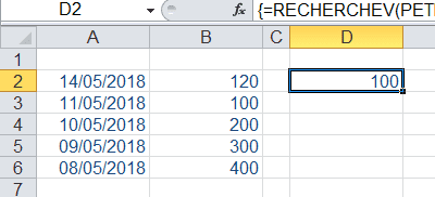

je suis sur Excel 2013, j'utilise deux colonnes (dates et prix) et je veux calculer les variations des prix par rapport a une date de référence
date de référencé= date aujourd'hui:14/05/2018 avec prix =120
date prix
11/05/2018 100
10/05/2018 200
09/05/2018 300
08/05/2018 400
je souhaite calculer les écart de prix par rapport à la (date de référence -1 jour)
sauf que dans ce cas je n'ai pas la date du 13/04/2018 et du 12/05/2018 donc je veux qu'excel m'affiche le prix du 11/05/2018 et ainsi calculer la variation prix du 14/05/2018 p/p au prix du 11/05/2018
pour résumer je souhaite qu'excel soustrait 1j a chaque fois qu'il ne trouve pas de date
ci joint un exemple sur le fichier joint
merci

=RECHERCHEV(PETITE.VALEUR(A2:A6;SOMME((A2:A6<AUJOURDHUI())*1));A2:B6;2;0)

mais je crois qu'il y a un réctif, car je ne cherche pas la plus petite valeur, mais je cherche la valeur qui vient just après le 12/05/2018 car il n'a pas trouvé ni le 13/05/2018 ni le 12/05/2018 et donc normalement je veux que ça soit le 11/05/2018 au lieu du 09/05/2018
et donc on doit faire =GRANDE.VALEUR(B6:B8;SOMME((B6:B8<AUJOURDHUI())*1)) au lieu de petite valeur
corriger moi si c'est faux
merci

oui mais quand j'ai appliqué la formule j'ai trouvé que:
PETITE.VALEUR(A2:A6;SOMME((A2:A6<AUJOURDHUI())*1))=08/5/2018
et RECHERCHEV(PETITE.VALEUR(A2:A6;SOMME((A2:A6<AUJOURDHUI())*1));A2:B6;2;0)= 400
c'est faux ?
merci
Sur l'image, on voit qu'il s'agit d'une formule matricielle.
Il faut donc la valider avec les touches CTRL MAJ ENTREE.
Déolsé j'ai essayé mais ça donne l'erreur #NOMBRE!
ci joint la pièce jointe
23pj.xlsx (280.58 Ko)
Voir le fichier joint.
16recherche.xlsx (9.64 Ko)
@mbbp
merci beaucoup ça marche
