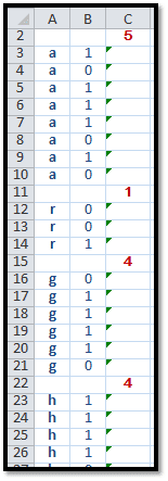

Pourquoi ne pas présenter comme cela :
C2 :
=SI(ESTVIDE(A2);SOMMEPROD((A3:A28=A3)*(B3:B28));"")
A tirer vers le bas.
somme
bonne idée,
je ne l'avais pas vue comme ça.
