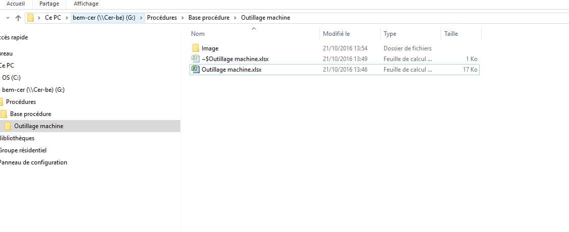

Re-bonjour,
C'est la première fois que j'utilise un macro. Donc j'ai suivi un tutoriel.
Je ne sais pas pourquoi ça ne marche pas.
J'ai changé votre macro sur la colonne f.
Je n'ai pas trop compris où devais-je enregistrer les images.
J'ai créer un dossier où il y a mon fichier excel et un dossier "Image".
Comme sur la capture d'écran.
Donc ais-je mal enregistrer mon répertoire ? Ou 'es-ce dans ma macro?
Amicalement,
Harchi.
Effectivement, il faut quelques bases sur l'utilisation des macros et le code VBA.
Pour commencer, le fichier dans être enregistré au format ".xlsm".
Ci-joint les modifications appliquées à ton fichier réel.
Tu risques d'avoir très vite besoin de faire des modifications. Donc si tu n'as aucune base sur les macros, je te conseille d'utiliser une autre méthode ou d'apprendre rapidement.
