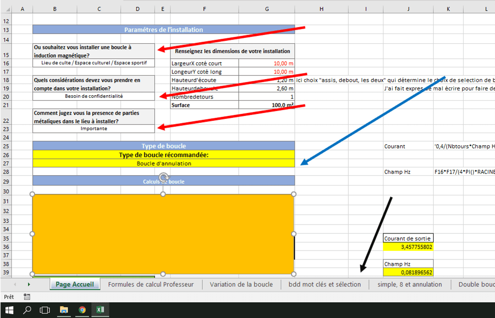

Concernant ma question, je vous joint une capture d'écran du premier onglet qui fera office de page de travail dans mon fichier final
capture ecran excel
. Le but étant de cacher tout le reste.
Dans cette page, on fait une sélection de plusieurs paramètres (flèches rouges) et on trouve un résultat (flèche blue). Ce résultat est fonction des choix effectués grâce à un tableau de combinaisons (flèche noire, mots clés pour listes déroulantes et combinaisons). Jusqu'a la ok, c'est dans mes cordes.
Maintenant, je cherche a associer un tableau à chaque résultat donné par ces combinaisons. Tous les tableaux n'ont pas forcément le même nombre de lignes ou colonnes. L'idéal serait de les avoir dans une autre onglet, et de les faire apparaître en dessous de la case résultat (jaune).
J'ai pensé a une macro qui collerait un tableau, mais cela peut être un filtre, un tableau dynamique. Un moyen de faire apparaître certaines lignes/colonnes en fonction d'un résultat donné. La mise est forme n'est pas le plus gros soucis, seul condition c'est de pouvoir imprimer sur une seule feuille l'onglet. L'exemple dans le fichier que j'ai associé précédemment est tout à fait représentatif de ce qu'on cherche.
Pour la suite, on ferait apparaître avec le tableau un schéma (en image) correspondant aussi à ce résultat, ainsi qu'un graphique lui aussi conditionnel. Mais une chose à la fois
