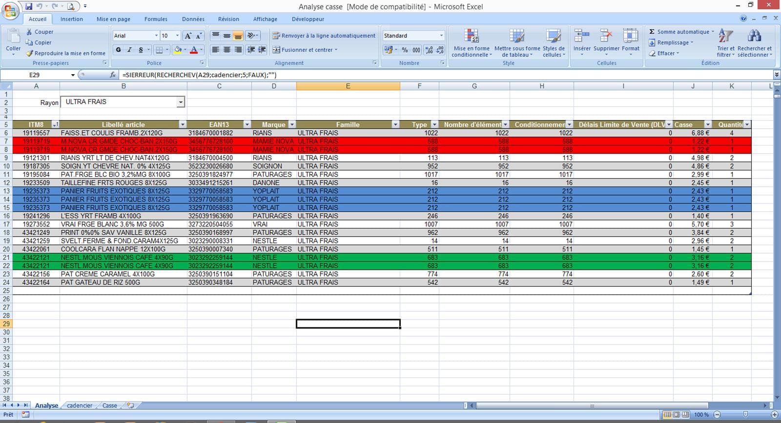

Je souhaites créer pour mon entreprise un classeur pour analyser les produits jeté sur une période voulu.

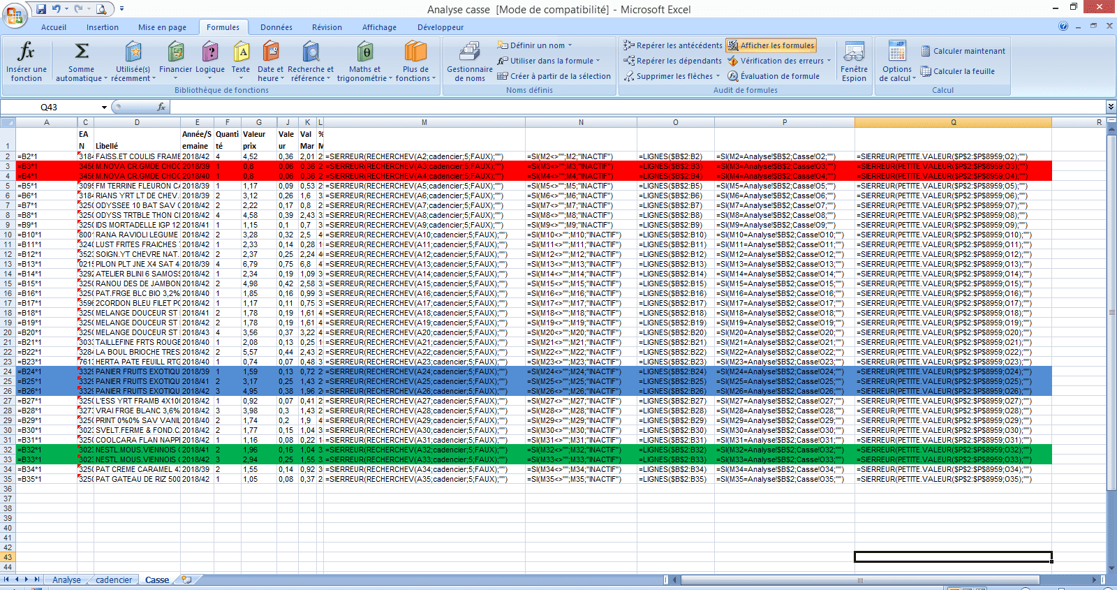

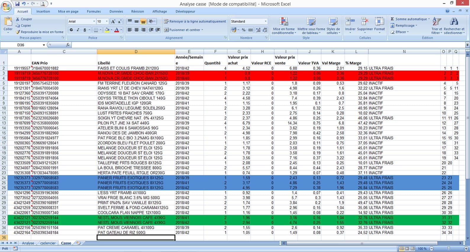

J'ai donc un onglet Casse ou sont répertorié tous les produits jeté au cours de le période. Chaque produit a un code interne unique qui est ma clé pour mes recherche V par exemple. Mais le problème est que le même produit peut être jeté plusieurs fois d'une semaine à une autre (ex : Produit A jeté en semaine 40 et en semaine 42 ) j'ai donc dans mon onglet casse pour ce produit 2 lignes avec la même clé de référence mais une pour la semaine 40 et la 2ème ligne pour la semaine 42. (Je souhaite garder mes 2 lignes et ne pas les ajouter )

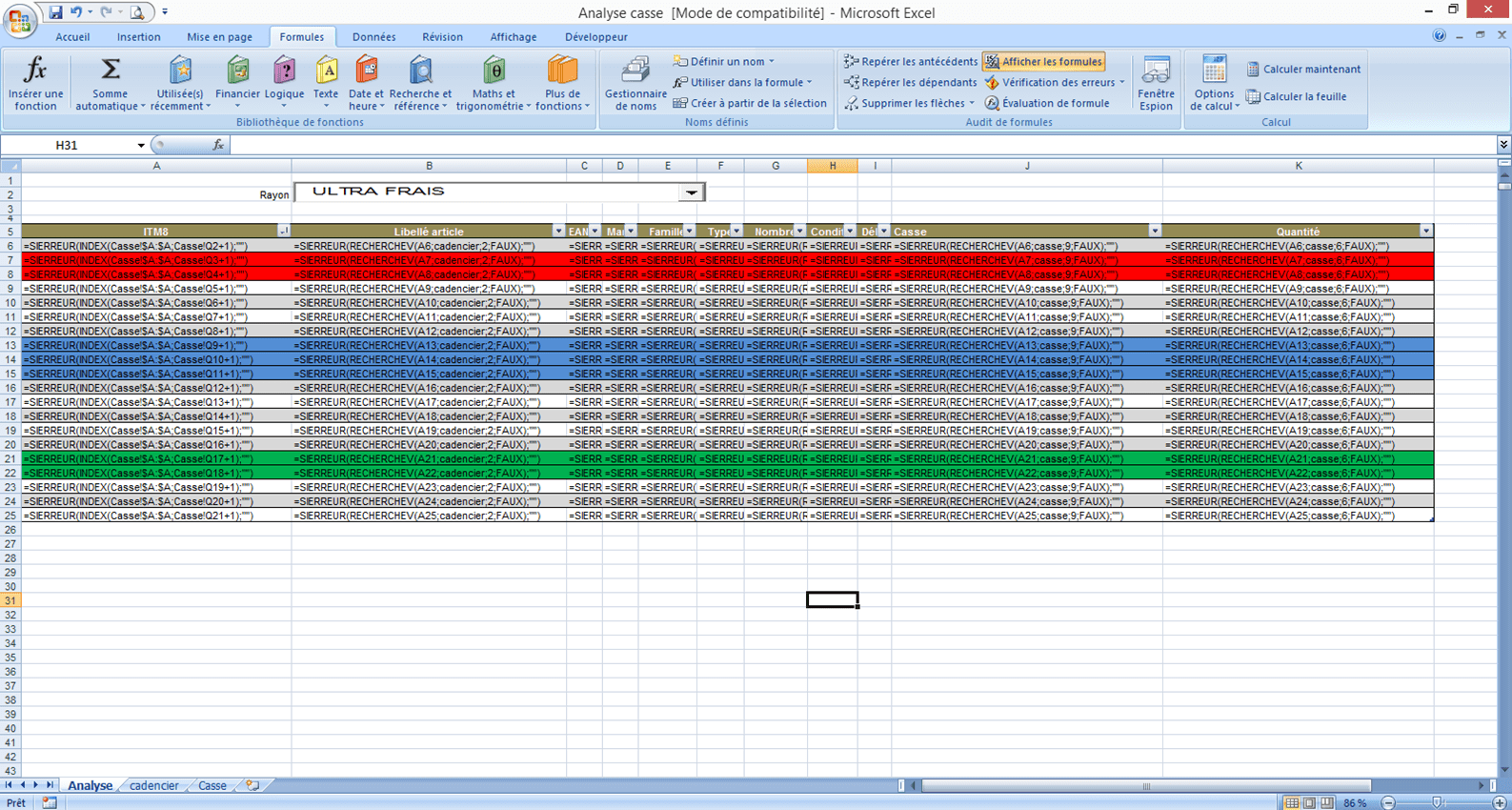

Mon soucis intervient au sur l'onglet Analyse ou donc j'ai fait un tri avancé. Lors de mon tri il apparaît bien 2 lignes pour un produits jeté 2 fois mais les valeurs renvoyé sur ces 2 lignes sont identiques et corresponde au valeur de la 1ère fois ou j'ai jeté mon produit.
ex :
- Onglet Analyse suite au tri avancé
19235373 PANIER FRUITS EXOTIQUES 8X125G 2,43 € 1
et je voudrais qu'il m'affiche comme dans mon onglet Casse
19235373 PANIER FRUITS EXOTIQUES 8X125G 1 2,43
19235373 PANIER FRUITS EXOTIQUES 8X125G 2 4,86
19235373 PANIER FRUITS EXOTIQUES 8X125G 3 7,29
