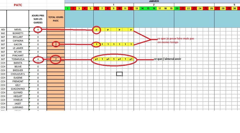

Faire 2 décompte sur une même période
je cherche à faire 2 décomptes sur une même période (en jaune sur pièce jointe)
  • Total jours PATC
  • Jours pris sur les gardes.
Comment faire ?
Quelqu'un a une solution ?
Difficile de deviner le résultat attendu ...
1. La formule en C5 est-elle juste ?
2. Quelle formule faut-il en D5 ... en fonction de quoi ...?
Bonjour et merci pour votre réponse
je dois dans la case TOTAL JOURS PATC faire la somme des 9 jours posés et en plus sur cette même période (ADJ MEVEL en exemple )mettre des P vu la formule sur NB.SI sur quelques jours de cette période et qui est comptabilisé dans la case JOURS PRIS SUR LES GARDES..
la formule en C5 est juste . elle donne le décompte quand je met un P dans une cellule.
la formule en D5 est =SOMME(N5:ND5) . Comme on ne peut pas mettre de valeur dans une même cellule.
je ne sais pas comment faire.
j’espère que mes explications sont bonnes.
cordialement.
Je suis vraiment désolé ... mais je ne comprends pas le résultat que tu attends ...
Peux-tu trouver un moyen de rendre ton objectif plus clair ...???
voici une photo prise avec paint . Plus explicite je pense.
excel
Bravo pour l'idée de la représentation graphique ...
Ci-joint une proposition ...
Est-ce-que cela te convient ...???
19test-frey.xlsx (128.81 Ko)
OUI PARFAIT
