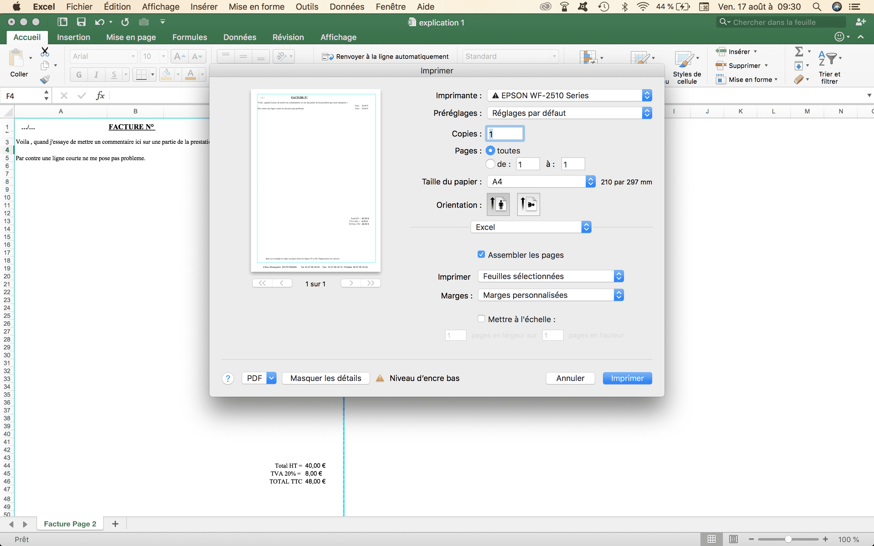

bon regarde l'apercu d'impression il manque un morceau

capture d ecran 2018 08 17 a 09 30 21
Mets ton cadre (transformé en image) en fond de page en passant par l'en-tête
