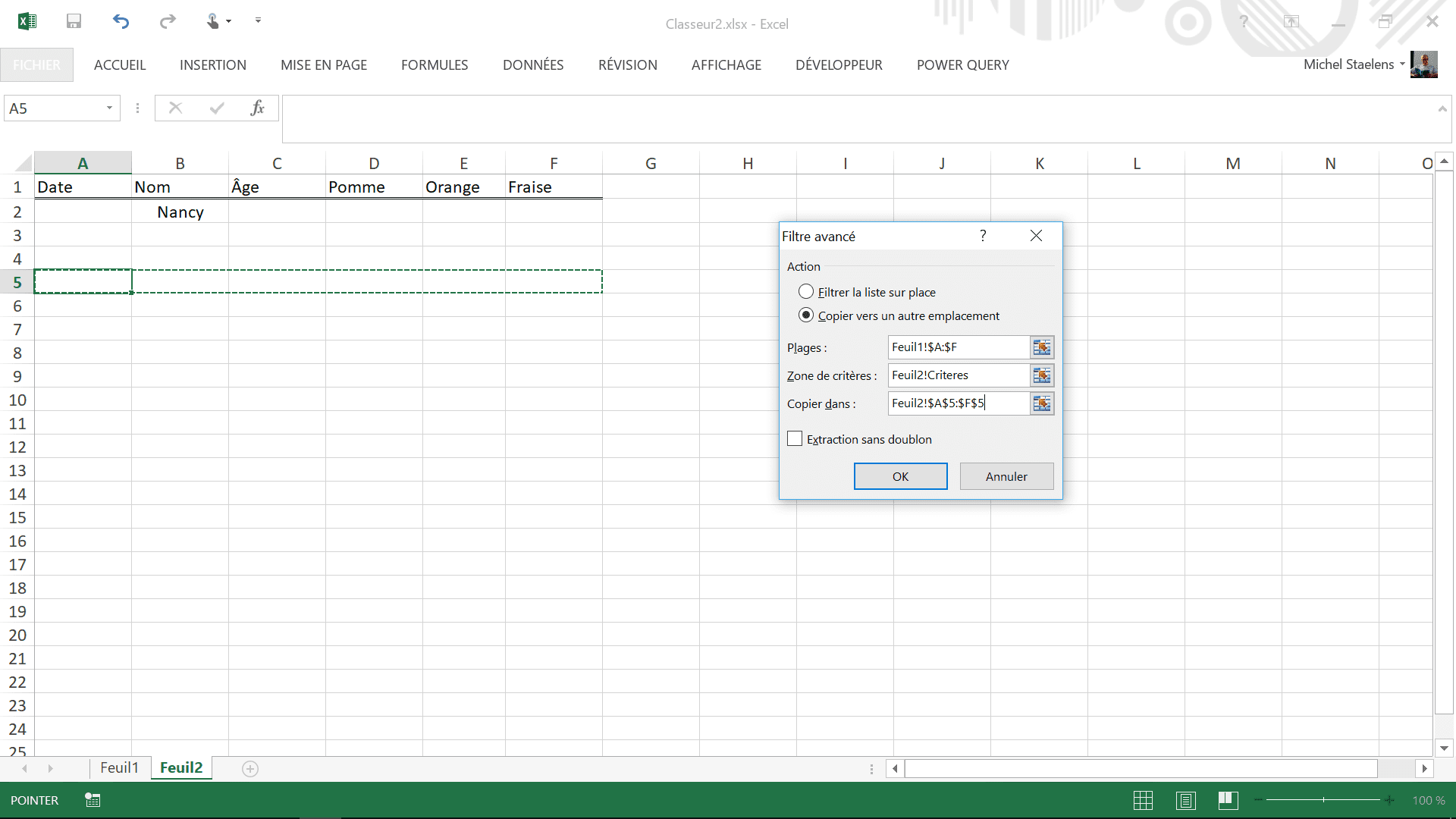

avec un filtre avancé (c'est exactement sa fonction)
capture d ecran 22
11classeur2.xlsx (9.87 Ko)

Tu mets tes critères comme sur la photo en feuille2
Ensuite tu fais à partir de feuille2 :
Données > Filtrer > Avancé
Tu choisis les données en feuille1
Tu choisis les critères en feuille2 et la destination, comme sur la photo jointe
Les critères ET le résultat sont sur feuille2 (les données sur feuille1)
