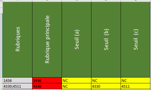

bonjour,
Alors là la demande est difficile
en feuil 1 colonne A choisir la rubrique ayant le plus petit tonnage associé (dans la base Feuil 2 colonne) et mettre cette rubrique en colonne B (en rouge ci dessous).
En feuil 1 colonne C D et E coller les bonnes rubriques d'après la colonne A avec comme critères si elles sont dans la la base de données feuil 2 et qu'elles ont une croix dans le seuil concerné.
exemple:
26yoda.xlsm (62.86 Ko)
en espérant être clair.
merci d'avance
Ci joint ma solution
14yoda.xlsm (31.67 Ko)
A+ François
