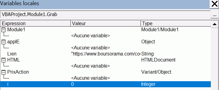

J'ai affiché les variables comme conseillé, et voilà le résultat... c'est grave docteur ? On retrouve bien le lien vers Bourso**** que j'ai mis en E1, mais c'est tout.
Je suis un peu paumé, je pensais que ce serait + simple de récupérer une chaine de caractère sur une page web.
Une autre idée ?
Oui, la boucle c'est pour récupérer toutes les valeurs quand elles sont nombreuses (je ne pensais pas qu'il y en avait qu'une seule).
Alors, c'est très bien pour les variables locales mais je ne m'explique pas que toutes les variables soient à 0, excepté le lien.
Est-ce que vous voyez la page internet s'ouvrir ?
Il faudrait que vous exécutiez la macro au pas à pas avec la touche F8 (en vous plaçant au sein de la macro). Vous verriez alors les variables être affectées au fur et à mesure, sachant que celle qui nous intéresse le plus est PrixAction.
