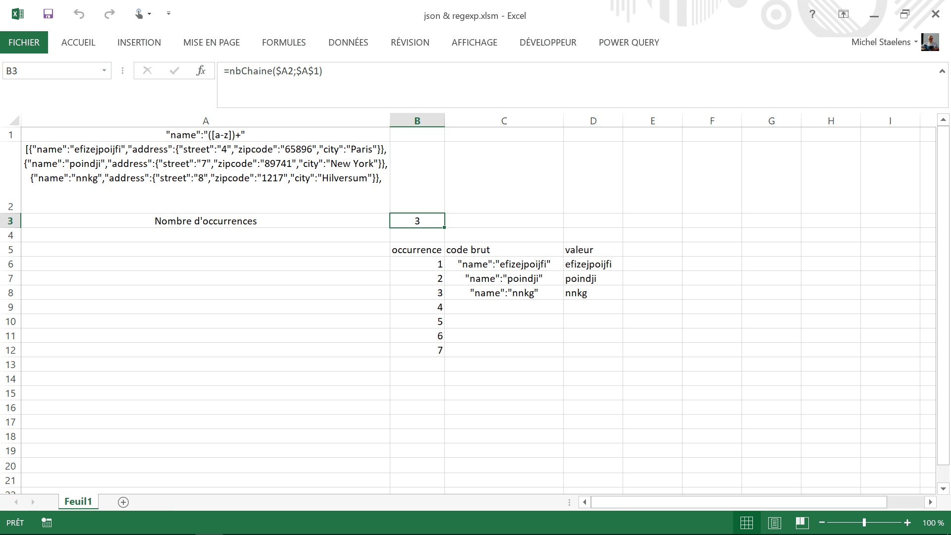

[{"name":"efizejpoijfi","address":{"street":"4","zipcode":"65896","city":"Paris"}},{"name":"poindji","address":{"street":"7","zipcode":"89741","city":"New York"}},{"name":"nnkg","address":{"street":"8","zipcode":"1217","city":"Hilversum"}},............................................................................. .....................
Et pour répondre à Steelson, oui ! il y a bien une fin que j'ai manqué de mentionner (le code est long) encorde dsl dhany
....................................................................{"name":"Music","address":{"street":"171 bis avenue,"zipcode":"89200","city":"Borda"}}]

Steelson, j'ai bien mon json complet. Par contre je ne comprend où placé ton code.
Le resutat du json & regexp.xlsm ->voir pièce jointe.
Merci encore

As-tu activé le macros ? j'ai une fonction personnalisée en VBA
Avec activation des macros
capture d ecran 384
