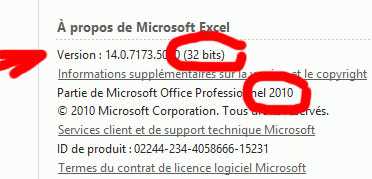

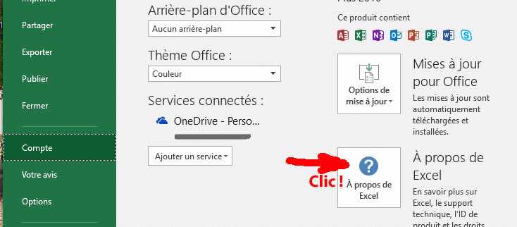

Etes-vous macro-compatible ?
Prière de préciser votre version Excel et Office : Cela se lit ici Menu Fichier > Compte :
ver2016
puis :
verexcsh
