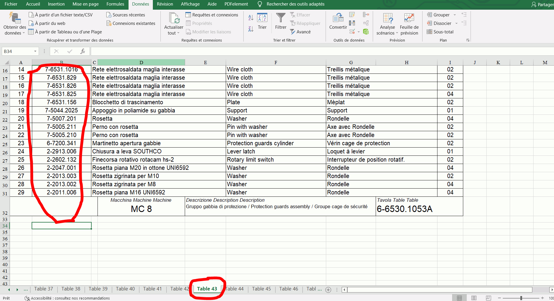

La problématique est la suivante : J'aurais besoin d'extraire dans une autre feuille Excel toutes mes colonnes B d'un même fichier situés dans plusieurs tables
Comme vous le voyez, je cherche ainsi à récupérer toutes mes références (toujours colonne B) situées dans plusieurs tables (41, 42, 43, etc...) pour les réafficher dans une autre feuille Excel.

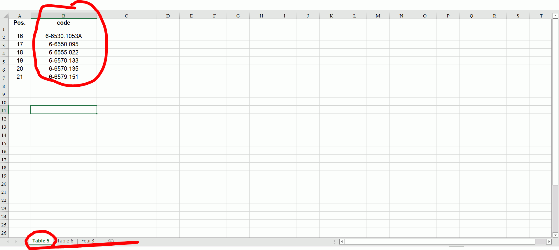

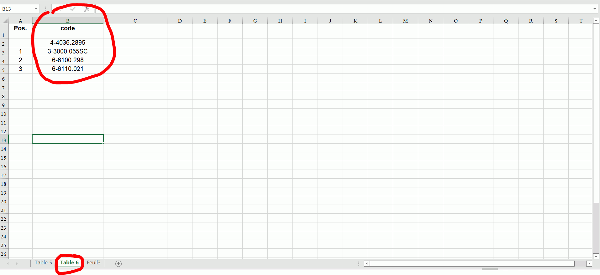

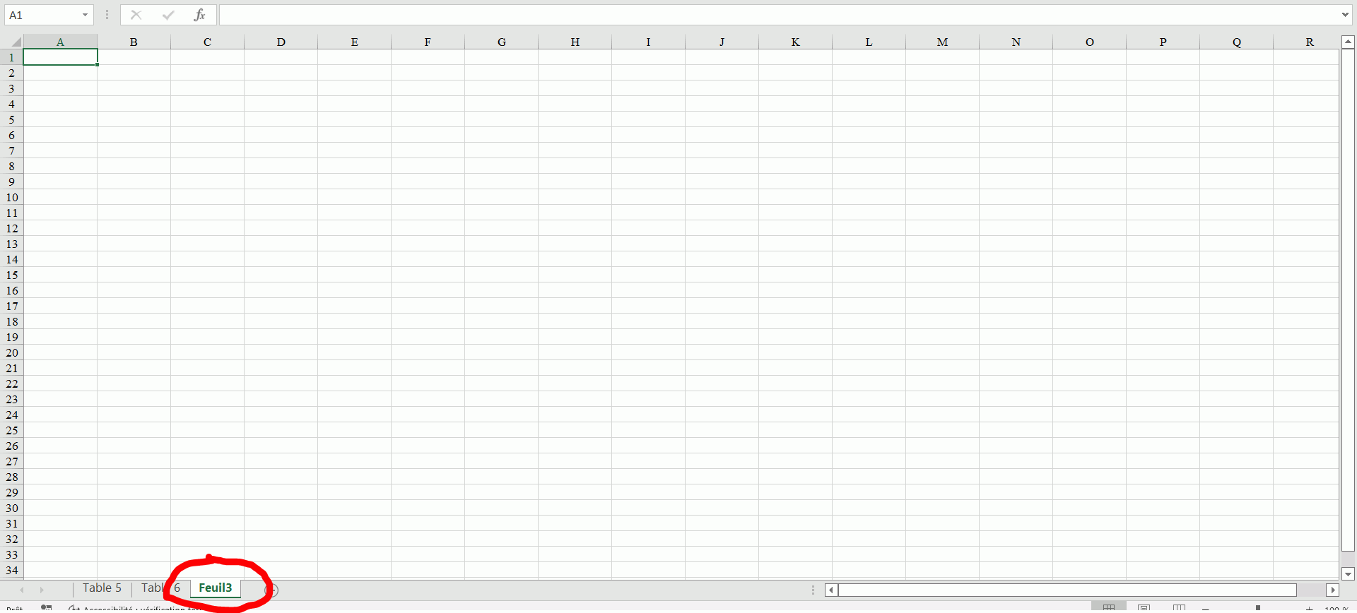

Pour être plus précis j'ai joint mon fichier à ce message.
J'ai des données sur plusieurs tables, en l'occurrence, la numéro 5 et 6 ici. Je souhaite copier coller les références situées colonne B, tables 5 et 6 sur la feuil3, et que ces dernières s'ajoute à la suite (sans écraser les anciennes)
