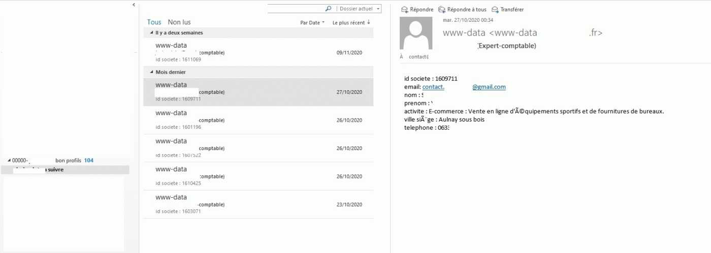

J'ai un dossier OUTLOOK qui contient plusieurs mail de fiches prospects avec des informations que je souhaiterais analyser sur Excel. Savez vous comment extraire ces données sur excel ?
Je vous mets une capture d'écran pour comprendre le problème : Sur la capture, on voit le mail type que je reçoit (j'ai besoin d'extraire ces données) et j'ai plus de 200 mails identiques avec des prospects différents. Merci pour votre aide. exemple extraction
une proposition (non testée dans ton environnement précis)
