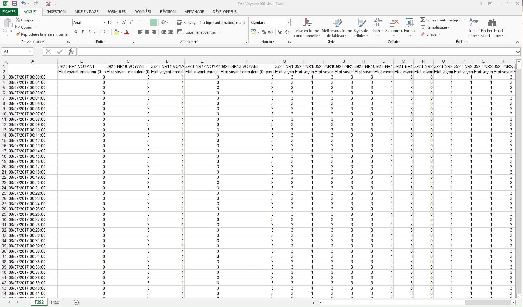

Je génère un fichier excel grâce à un logiciel de supervision de machines, dans ce fichier je retrouve des numéros d'enrouleurs (colonnes), le temps (date/heure) par ligne et les états correspondants des enrouleurs en fonction du temps. Ces états peuvent prendre les valeurs 1,2,3,4,5 ou 6. Je souhaiterais extraire seulement les valeurs 3 et 6, pour cela il serait appréciable d'ouvrir une nouvelle page excel avec un nouveau tableau généré (par exemple) qui me dirait par exemple : l'enrouleur 7 à eu un état 3 de 10h21 à 11h35.
(voir fichier joint)
Si nécessaire je pourrais vous envoyer le fichier excel car trop volumineux pour le forum.
Voila voila, et tout ceci de façon automatique.
J'espère que quelqu’un pourra me débloquer là-dessus !
Merci d'avance
screen mise en forme
