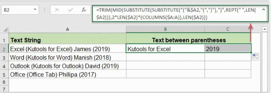

Salut Amir,
Merci pour la précision, ci-après une image explicitant le résultat attendu.
formule2
je pense que c’est une formule matricielle qui calcule plusieurs résultats essayer de la valider avec CTRL+MAJ+ENTRÉE.

Bonsoir à toutes et tous, GuyVictor, AMIR, curulis57,
@GuyVictor,
A tester en "B2"
=SUPPRESPACE(STXT(SUBSTITUE(SUBSTITUE("("&$A2;"(";")");")";REPT(" ";NBCAR($A2)));2*NBCAR($A2)*COLONNES($A:A);NBCAR($A2)))
Puis tirer la formule vers la droite et vers le bas autant que nécessaire.
