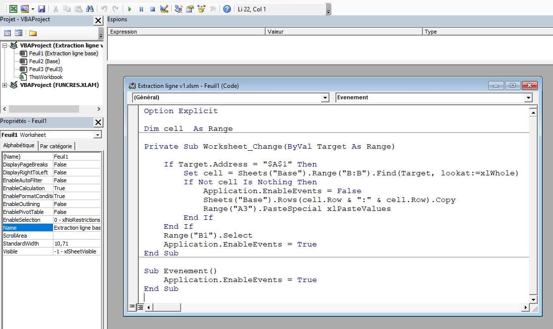

Pour voir les macros, il te suffit de taper simultanément sur les touches Alt et F11
OK ?
Bye !
Encore moi,
Oui, c'est ce que j'ai fait mais, la page de macro apparait blanche ...
Merci.
Leo
C'est curieux, sur mon PC ça marche :
Bye !
