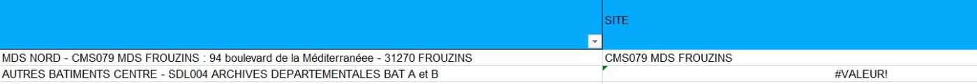

Je voudrais extraire le texte d'une cellule compris entre un " - " et un " : " de la 1ère colonne.
Cependant, toutes les cellules ne comportent pas le " : " (voir ci-dessous)
capture d ecran 2022 07 19 165415
J'ai réussi à extraire ce qu'il me faut sur la 1ère ligne en insérant la formule
=STXT(BZ2;TROUVE("-";BZ2)+2;(TROUVE(":";BZ2)-TROUVE("-";BZ2))-2)
Mais pour ce qui est de la 2ème ligne, comme il n'y a pas de " : ", ça me renvoie le fameux #VALEUR! ; ce qui est normal dans un sens...

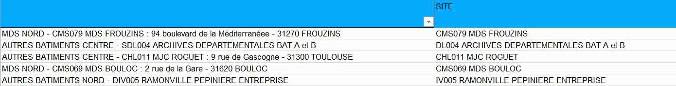

C'est bon, j'ai trouvé !
voici la fonction que j'ai utilisé :
=SIERREUR(STXT(BZ2;TROUVE("-";BZ2)+2;(TROUVE(":";BZ2)-TROUVE("-";BZ2))-2);DROITE(BZ2;NBCAR(BZ2)-TROUVE("-";BZ2)-2))
Et j'ai bien ce que je veux extraire :
