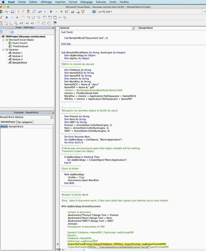

Travaillant sous macOS, version 2012, j'ai une feuille de calcul qui alimente une série de fichiers Word.
Les fichiers Word et la feuille de calcul sont enregistrés dans le même fichier.
Mon objectif est d'enregistrer chaque fichier Word en PDF avec les données de la feuille de calcul puis de refermer le Word sans sauvegarder pour garder la version initiale avec les signets.
Les lignes de code que j'ai trouvé pour sauvegarder ne passent pas, je ne comprends pas pourquoi.
J'ai besoin d'un coup de main s'il vous plaît, merci d'avance pour vos propositions de solution et belle soirée,

Sub Test()
    Call RemplirWord("Docuiment test", 3)
Sub RemplirWord(Name As String, NumLigne As Integer)
    Dim objWordApp As Object
    Dim objDoc As Object
'Définir le chemin du dossier
    Dim FileName As String
    Dim NameDOCX As String
    Dim NamePDF As String
    Dim chemin As String
    Dim WordDoc As String
    NameDOCX = Name & ".docx"
    NamePDF = Name & ".pdf"
    chemin = Workbooks(ActiveWorkbook.Name).Path
    WordDoc = chemin + Application.PathSeparator + NameDOCX
    PDFDoc = chemin + Application.PathSeparator + NamePDF
'Récupérer les données depuis la feuille de calcul
    Dim Prenom As String
    Dim Nom As String
    Dim SIRET As String
    Prenom = ActiveSheet.Cells(NumLigne, 2)
    Nom = ActiveSheet.Cells(NumLigne, 3)
    SIRET = ActiveSheet.Cells(NumLigne, 4)
    On Error Resume Next
    Set objWordApp = GetObject(, "Word.Application")
    On Error GoTo 0
'If Word was not previously open then object variable will be nothing
'Therefore Create the Object
    If objWordApp Is Nothing Then
        Set objWordApp = CreateObject("Word.Application")
'Ouvir le fichier
    With objWordApp
        .Visible = True
        .Documents.Open WordDoc
'Remplir le fichier Word
'Rmq : dans le document word, il faut avoir placé des signets aux endroits qu'on veut remplir
With objWordApp.ActiveDocument
        'remplir le document
        .Bookmarks("Prenom").Range.Text = Prenom
        .Bookmarks("Nom").Range.Text = Nom
        .Bookmarks("SIRET").Range.Text = SIRET
        .Activate
        'enrregistrer le document en PDF
       '.SaveAs2 FileName:=NamePDF, FileFormat:=wdFormatPDF
       '.SaveAs _
        FileName:=NamePDF, _
        .ExportAsFixedFormat OutputFileName:=PDFDoc, ExportFormat:=wdExportFormatPDF
        .Close

J'ai essayé et cela ne passe pas.
Avec "PDFDoc" ou "NamePDF", "WordDoc", etc. j'ai toujours la même erreur d'exécution 5 : Argument ou appel de procédure incorrect.
le séparateur me semble bien (voir screenshot)
Quand je cliques à la main cela fonctionne donc je suppose que adobe est OK.
D'autres idées?
Bonne journée,
Alexandre
capture d ecran 2020 12 17 a 12 24 02
Vous avez fait un essai à l'enregistreur parce que c'est peut-être une question de nom de l'argument de la méthode export. Ils peuvent être différents sur mac.
