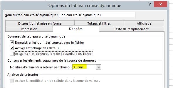

AU fil de l’utilisation d'un TCD, voire de la reprise d'un ancien fichier avec TCD pour l'adapter à de nouveaux secteurs, les filtres du TCD conservent la mémoire des autres valeurs. Et cela devient inconfortable.
Quelle est la méthode (en dehors d'effacer le TCD et recommencer, grrr) pour réinitialiser tous les filtres aux seules dernières valeurs de la source ?

Merci Jean-Eric,
j'essaie cela demain
est-ce que cela nettoie aussi les TCD déjà "installés" ?
je viens aussi de tomber sur ceci : http://contextures.com/xlPivot04.html
Je dirai oui.
Une fois la modification apportée, tu actualises le TCD.
Normalement tous les éléments supprimés de la source du TCD n'apparaîtront plus dans les champs du TCD.
A me redire.
Un petit truc qui ne coûte pas cher ... tu sors le champ du TCD ... et tu le remets ...
