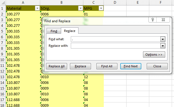

1° supprimer le . (point) dans le fichier 2, colonne A, pour que la structure des données soit similaire entre les deux fichiers (a faire via CTRL + F) -> image 1

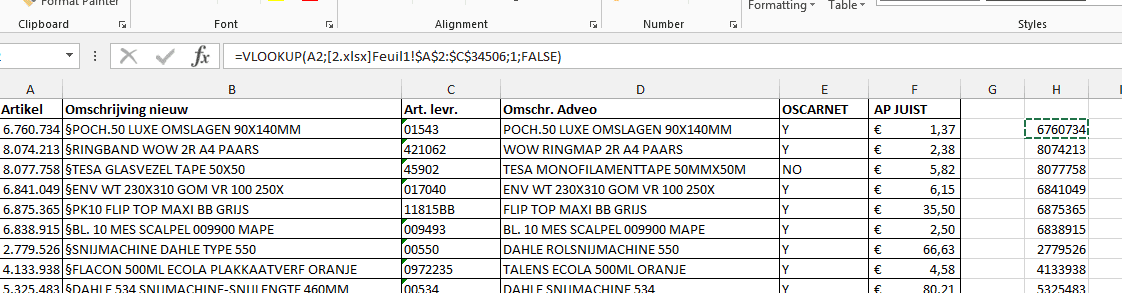

2° utiliser la fonction vlookup comme suit dans le fichier 2: -> image 2
=VLOOKUP(A2;'[1.xls]naar Adveo sturen'!$A$2:$F$6733;1;FALSE)
et même chose dans le fichier 1: -> image 3
=VLOOKUP(A2;[2.xlsx]Feuil1!$A$2:$C$34506;1;FALSE)
