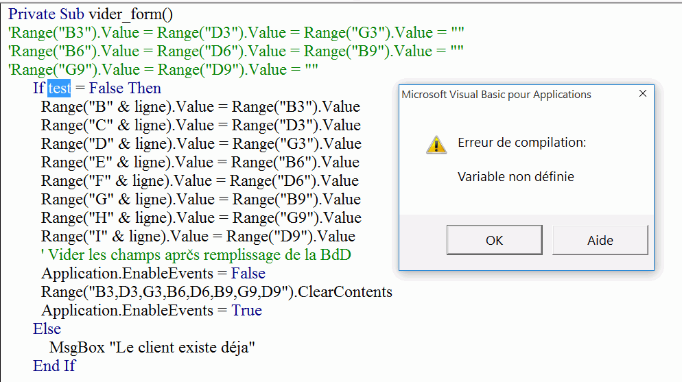

Je viens d'effectuer le changement mais il y a un message d'erreur:
Private Sub vider_form()
'Range("B3").Value = Range("D3").Value = Range("G3").Value = ""
'Range("B6").Value = Range("D6").Value = Range("B9").Value = ""
'Range("G9").Value = Range("D9").Value = ""

userform 63
Pourquoi mettre le code dans une nouvelle Sub ce n'est pas ce que je vous ai dit de faire
Perso je laisse tomber... je n'ai absolument pas la patience pour
Désolé ! Je n'ai pas bien compris l'emplacement des lignes de code que vous m'avez suggérées.
Non je l'ai introduit dans la procédure vider_form() qui est fait parti des codes de l'application.
Dites moi où la mettre ?
Merci de bien vouloir me comprendre !

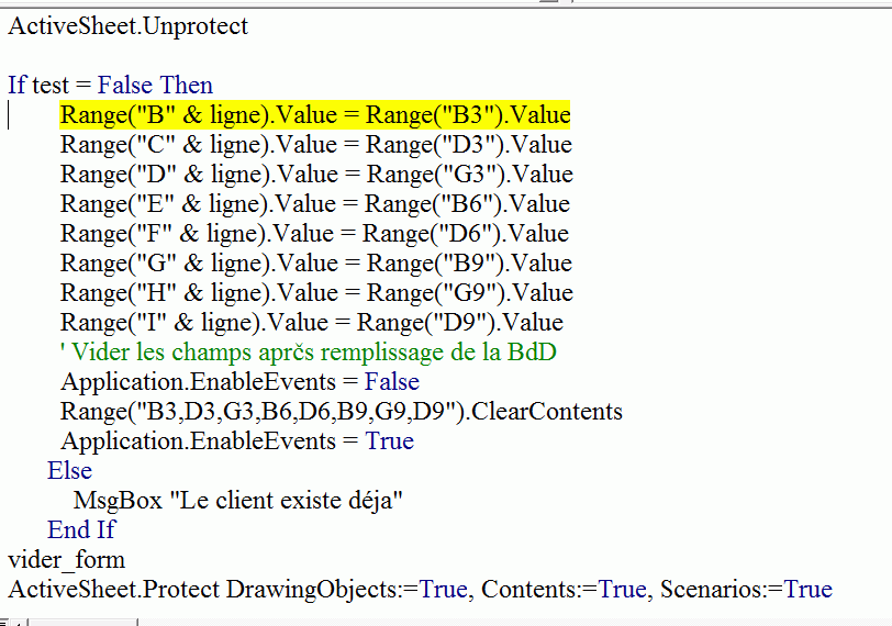

J'ai des messages d'erreur:
Private Sub insertion(mode As String)
Dim ligne As Integer: Dim test As Boolean
test = False
If (Range("P9").Value = 0) Then
If (mode = "Ajout") Then
ligne = NvLigne
If (ClExiste = True) Then test = True
ligne = ligneSel
ActiveSheet.Unprotect
If test = False Then
        Range("B" & ligne).Value = Range("B3").Value
        Range("C" & ligne).Value = Range("D3").Value
        Range("D" & ligne).Value = Range("G3").Value
        Range("E" & ligne).Value = Range("B6").Value
        Range("F" & ligne).Value = Range("D6").Value
        Range("G" & ligne).Value = Range("B9").Value
        Range("H" & ligne).Value = Range("G9").Value
        Range("I" & ligne).Value = Range("D9").Value
        ' Vider les champs après remplissage de la BdD
        Range("B3,D3,G3,B6,D6,B9,G9,D9").ClearContents
          MsgBox "Le client existe déja"
vider_form
ActiveSheet.Protect DrawingObjects:=True, Contents:=True, Scenarios:=True
MsgBox "Tous les champs ne sont pas correctement renseignés"
userform 69 userform 70

L'erreur venait du fait que la variable "ligne" est déclaré mais tu ne lui donne aucune valeur, ici si j'ai bien compris, c'est la ligne ou insérer la nouvelle entrée (1ère ligne non vide de ton tableau du coup)
En PJ ton fichier :)
        Dim ligne As Long: Dim test As Boolean
        ligne = Sheets("bd_clients").Cells(Rows.Count, 2).End(xlUp).Row + 1
                Range("B3, D3:E3, G3:H3, B6, D6:E6, B9, D9:E9, G9:H9").ClearContents
