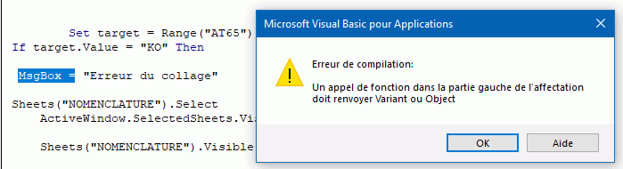

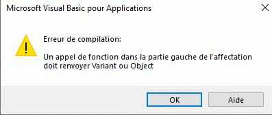

Voici le message d'erreur:

Bonjour PatPatrouille
Le problème ce situe ICI
Tu ne peux pas attribuer un = texte à un MsgBox, seulement comme ceci
Msgbox "Erreur de collage"
Voici le code optimisé
