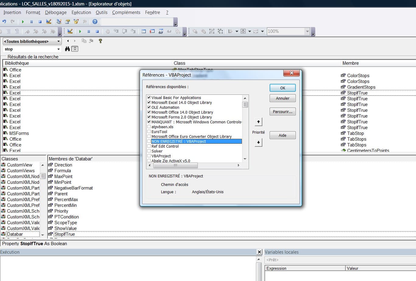

Hello,
Problème de référence, car Microsoft assure la rétro-compatibilité, mais pas la compatibilité avec ses logiciels postérieurs.
Désactive la référence indiquée comme manquante dans l'image, après ça semble marché.
ref a desactivees
Tu peux aussi essayer de récupérer la Dll 2013 et voir si ça marche avec 2010.
Edit:
Reste un problème de forms non reprise, tout ce qui concerne les dates apparemment, il faudra faire des textbox à la place et dans le code modifier DTPicker1.Value => Par textbox9.value

Tu vas dans l'onglet "Developpeur" d'Excel
> Appuyer sur Visual Basic
> Une fois squeezzer tous les message d'erreur, appuyer sur le bouton stop, si la macro est initialisée.
> Aller dans la barre de fenêtre "Outils" > Références > Voir image
Voilà tout le chemin.
Tiens il est possible de rapatrier Dtpicker, qui pose problème dans 2010 et pas dans 2013, voir le lien de Microsoft, si ça se trouve ça va tout résoudre :
https://support.microsoft.com/fr-fr/kb/2676583
