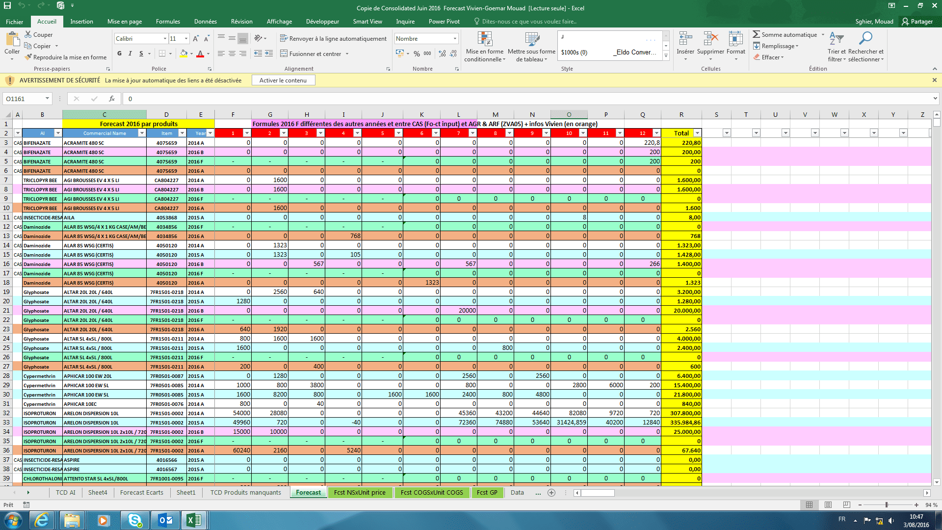

pour forecast
du mois 1 a 7=SOMME.SI.ENS('Data '!$J:$J;'Data '!$R:$R;$E3;'Data '!$H:$H;$D3;'Data '!$Q:$Q;F$2)
du mois 7 a 8 =SIERREUR(INDEX('FCST CAS16'!$B:$DB;EQUIV($D5;'FCST CAS16'!$C:$C;0);68);0)

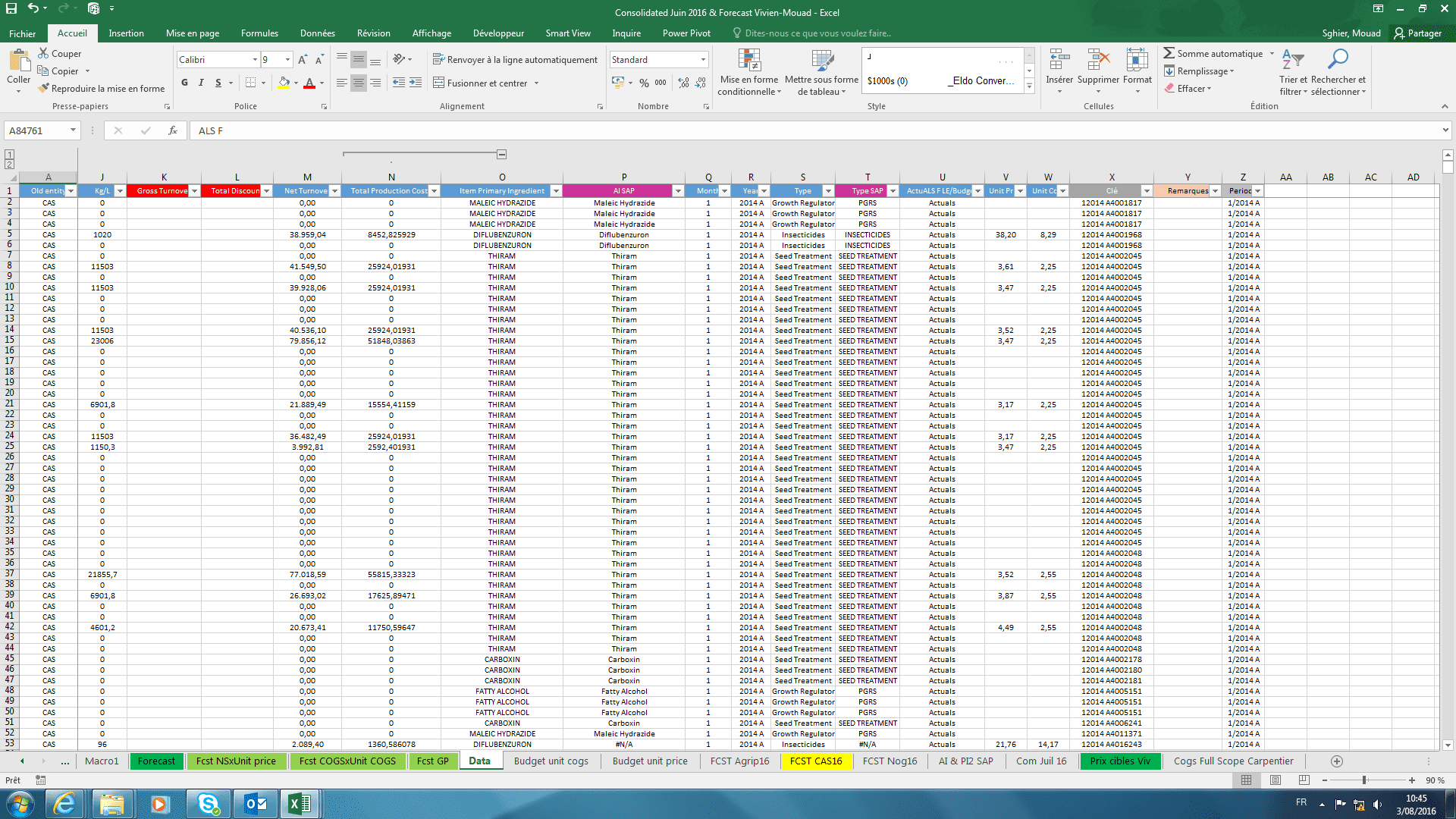

pour data ce sont des données extraites de notre data warehouse

screeen forecast screen data
