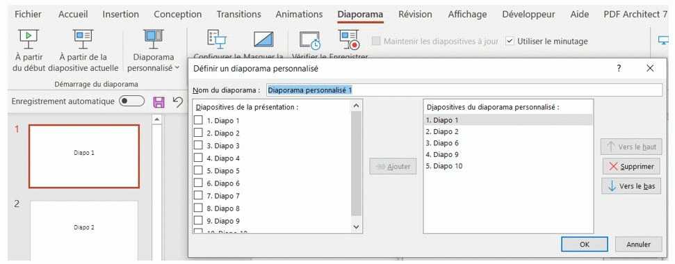

Sans utiliser VBA, il vous faut :
  • Créer un diaporama personnalisé (menu Diaporama / Diaporama personnalisé).
  • Choisir les diapos avec le liste à liste.

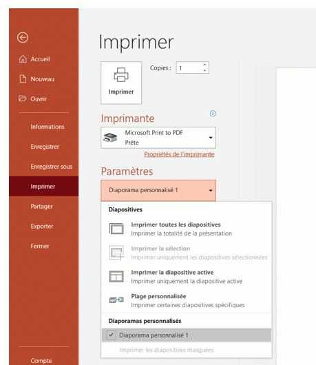

  • Editer le diaporama personnalisé avec votre imprimante pdf après l'avoir sélectionné dans la partie Paramètres :
capture capture1
