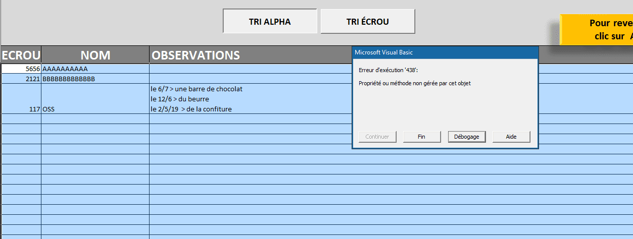

Je me suis sous excel 2010, je me suis fait faire un petit programme pour mon boulot sous la version 2010, mais une fois que le programme est ouvert et que je clique sur un onglet, une erreur s'affiche : voir screen 1
screen1

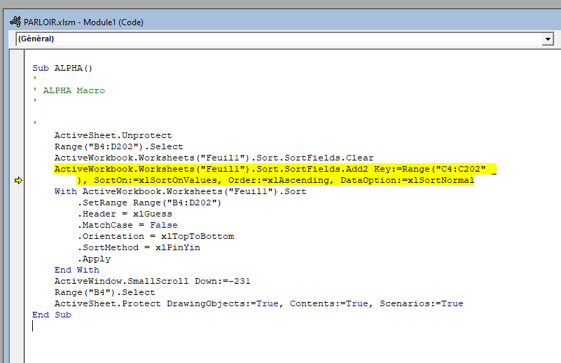

Si je lance le debogage, une ligne est surlignée en jaune, je pense qu'il y a une erreur, mais je n(y connais pas assez pour la corriger ! voir screen 2.

Des instructions inutiles ……
L'enregistreur de macros n'est pas un instrument de programmation. Il doit servir uniquement de guide pour trouver les instructions à écrire.
Apprenez à utiliser la méthode "Sort" de la classe Range. Cette méthode suffit en général.
Sub ALPHA()
' ALPHA Macro
    ActiveSheet.Unprotect
    Range("B4:D202").Sort key1:=Range("C3"), Order1:=xlAscending, Header:=xlYes
    ActiveSheet.Protect DrawingObjects:=True, Contents:=True, Scenarios:=True
End S
ub
